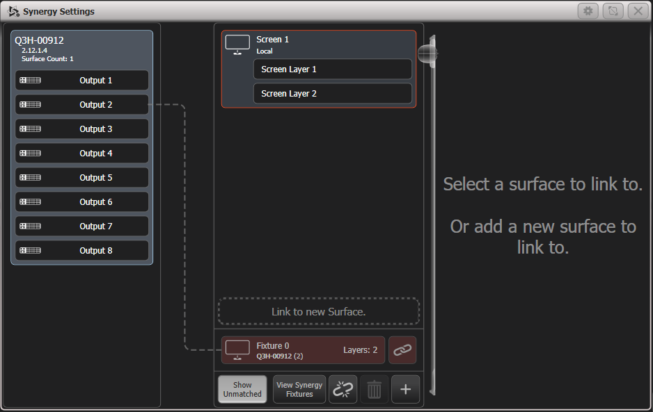

Links sind die verfügbaren Ai-Server und Prism-Instanzen mit ihren Outputs aufgeführt. In der Mitte sind die in Titan angelegten Surfaces und Layer aufgeführt. Linien zwischen den Outputs und Surfaces zeigen die Zuordnung an. Unten tauchen die Surfaces auf, die zwar in Ai oder Prism schon angelegt sind, aber noch nicht in Titan. Dieses sind die ‚unmatched' (nicht zugewiesenen) Surfaces.
Klickt man auf das + unten und wählt aus der aufklappenden Liste 'Surface', so wird ein neues Surface hinzugefügt. Dieses erscheint in der mittleren Spalte oben. Neue Ai-Surfaces haben zunächst immer zwei Layer, und weitere können hinzugefügt werden; Prism hat zunächst zwei Layer und kann bis auf 16 erweitert werden.

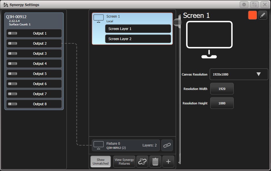

Klickt man in der mittleren Spalte oben auf die Titelleiste eines Surfaces, so werden rechts die entsprechenden Optionen angezeigt. Damit lässt sich die Auflösung einstellen, wahlweise per Auswahl aus einer Liste oder per numerischer Eingabe. Ganz rechts oben kann man mit dem farbigen Button das Halo des Surfaces ändern sowie mit dem Stift-Button die Legende (Bezeichnung) bearbeiten (beides ist auch wie gewohnt per Set Legend möglich).
Klickt man innerhalb eines Surfaces auf einen Layer, so werden rechts die Optionen des Layers angezeigt. Damit kann man einen Speed- oder BPM-Master für den Layer zuweisen.

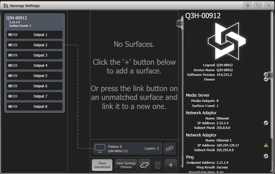

Sind weder Surfaces noch Layer angewählt, so werden rechts allgemeine Informationen über das System angezeigt.
Ist in Titan ein Surface angelegt, so muss dies einem Ai-Surface (Ai Screen Fixture, oder Prism) zugewiesen werden. Dazu klickt man auf den Button Link des nicht zugewiesenen Ai-Surfaces unten und danach auf das Titan-Surface oben. Wählt man dagegen Link to new Surface, so wird ein neues Titan-Surface angelegt und verknüpft.

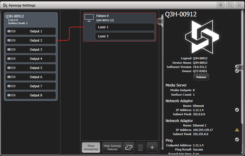

Sind die Surfaces verknüpft, so wird dies über eine farbige Linie zum Server angezeigt, und das nicht verknüpfte Surface unten verschwindet.

Ist ein Layer verknüpft, so wird das in Ai in den Layer Properties mit  Synergy Control: Enabled angezeigt. Dieser Layer kann nun nicht von Ai direkt, sondern nur über Titan/Synergy gesteuert werden.
