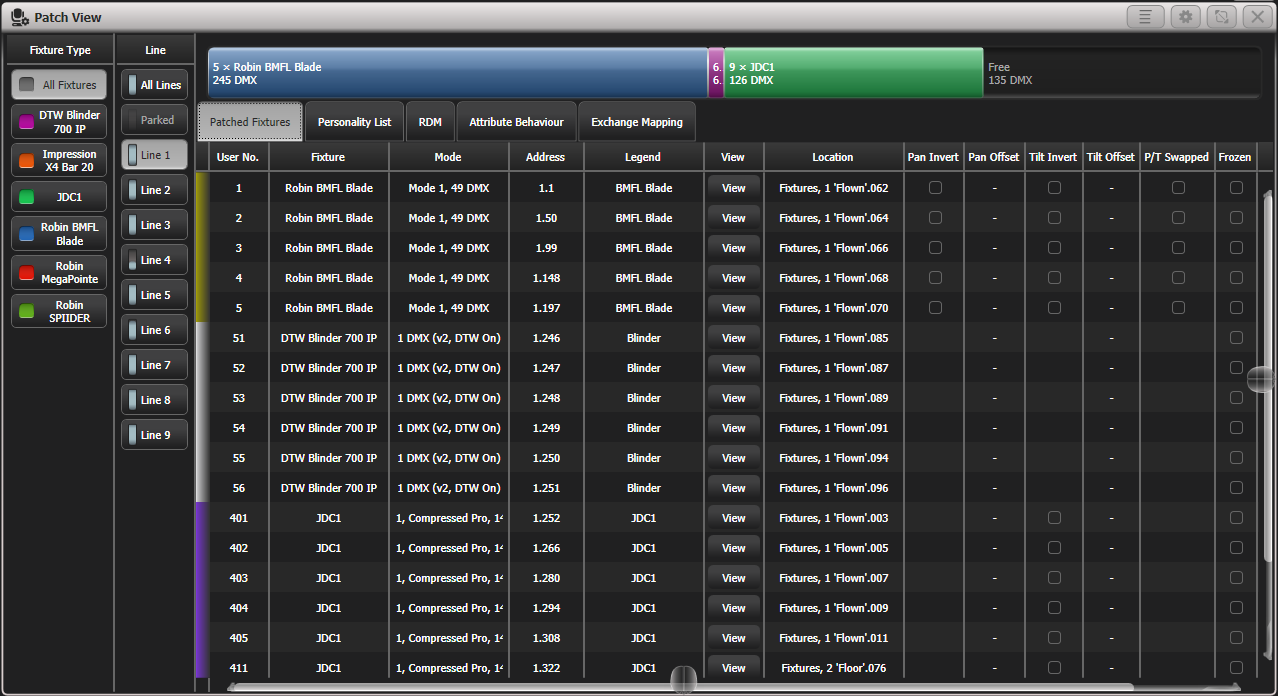

Die Patch-Ansicht (Patch View)​
Mit der Patch-Ansicht hat man einen kompletten Überblick über die aktuelle gepatchten Geräte; ebenso kann man diese dort parken, umpatchen, invertieren, austauschen und bezeichnen. Müssen mehrere Geräte auf einmal geändert, etwa umadressiert, werden, so ist dies in der Patch-Ansicht besonders einfach zu realisieren.
Zum Öffnen der Patch-Ansicht wählen Sie Open/View, dann Patch, oder drücken Sie zweimal auf Open/View und wählen das Fenster Patch View.
Patch View
In der Spalte Fixture Type sind die verschiedenen Gerätetypen aufgelistet; dabei hat jeder Typ eine andere Farbe. Beim Klick auf diese Buttons werden nur Geräte dieses Typs angezeigt.
 Line: die verfügbaren DMX-Linien. Die Balkenanzeige zeigt die Auslastung der einzelnen Linien an. Klickt man auf die jeweilige Schaltfläche, werden Details der Linien angezeigt.
Der farbige Balken oben zeigt, wie die einzelnen Gerätetypen auf der aktuell ausgewählten Linie verteilt sind. Klickt man auf einen Bereich, so werden die betreffenden Geräte unten ausgewählt.
In der Tabelle werden Details der ausgewählten Geräte angezeigt; einige Parameter sind direkt in der Tabelle durch Anklicken änderbar; weitere Möglichkeiten ergeben sich durch die Multifunktionstasten.
Es lassen sich für mehrere Geräte gleichzeitig Änderungen vornehmen, indem man in der Tabelle den entsprechenden Bereich auswählt, oder indem man auf einer optionalen Tastatur Strg gedrückt hält und die einzelnen Geräte anklickt. Nehmen Sie dann die Änderungen mit den Multifunktionstasten vor und drücken Sie den Button Set oder die Enter-Taste.
