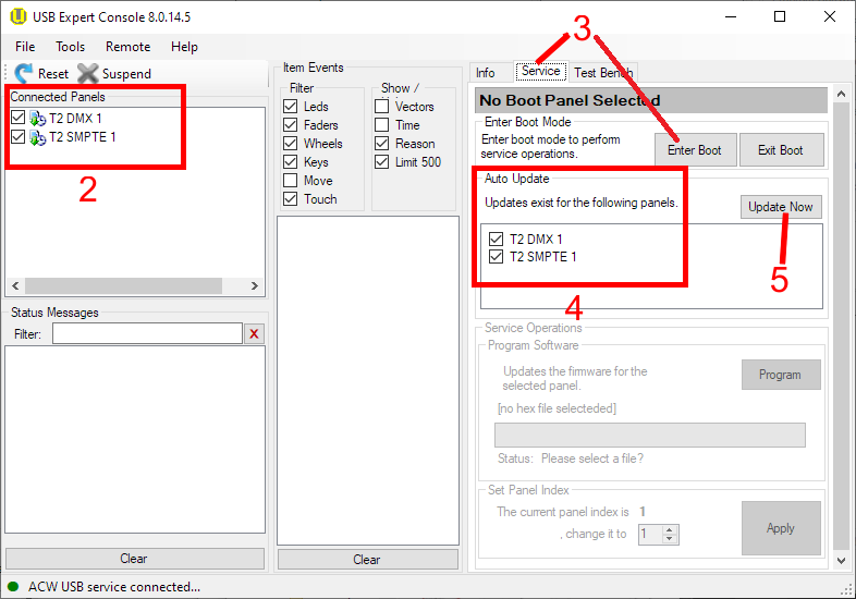

Upgraden der Panel-Firmware per USB Expert​
Mach dem Updaten der Software ist es mitunter erforderlich, die Firmware der verschiedenen Panels zu aktualisieren. Dazu ist die Software 'Avolites USB Expert Console' auf allen Pulten und auch mit der PC-Suite mitgeliefert und installiert.
Es kann sein, dass nach dem Softwareupdate automatisch die USB Expert Console geöffnet wird, wenn das Upgrade der Firmware erforderlich ist.
Zum Upgrade der Panel-Firmware gehen Sie wie folgt vor:
  1. Bei Pulten öffnen Sie das Tools-Menü in der Werkzeugleiste, klicken auf Control Panel und dann auf USB Expert Console. Auf einem Computer für das Titan Mobile, T1, T2 oder T3 öffnen Sie die USB Expert Console über das Startmenü.
    Tools Menu
  2. Links unter Connected Panels wird eine Liste der vorhandenen Panels angezeigt (die vorhandenen Panels sind je nach Pult andere). USB Expert Panel Update
  3. Klicken Sie nun rechts oben auf den Tab Service.
  4. In der Box Auto Update auf der rechten Seite werden alle Panels aufgeführt, die ein Firmware-Update benötigen. Auch hier hängen die angezeigten Panels vom jeweiligen Pult und vom Softwarestand ab.
  5. Sind Updates erforderlich, so klicken Sie auf Update Now. Daraufhin werden nacheinander die einzelnen Panels mit neuer Firmware versehen. Im rechten unteren Teil wird der Fortschritt des Updatevorgangs mit einem grünen Balken angezeigt.
  6. Sobald die Auto Update-Box leer ist und also alle Panels aktualisiert wurden, schließen Sie die USB Expert-Console und starten Sie das Pult neu.
  • In der Box Connected Panels wird der Status der Panels angezeigt.
  • Wenn auf PC-Systemen (Titan Mobile, T1, T2) die Box leer ist, klicken Sie im Menü auf 'Tools', dann auf 'Acw Service', dann auf 'Start'.
  • Die mittlere Box ('Item Events') dient zur Überprüfung der Funktion der verschiedenen Panels. Sobald ein Fader bewegt oder eine Taste gedrückt wird, wird dies hier angezeigt.
  • Sollte der Updateprozess der Firmware nach 10 Minuten noch immer nicht abgeschlossen sein, drücken Sie auf Exit Boot und warten, bis wieder alle Panels bei Connected Panels angezeigt werden. Wiederholen Sie nun den Vorgang ab Schritt 3. (Es kann sein, dass die Panels erfolgreich ugedatet wurden, und nur die USB Expert Console das nicht mitbekommen hat. Das wird auf diese Weise überprüft).
